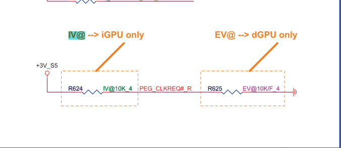

Ai có cho mình xin tài liệu chuyển share acer 5745 với ạ.
Đăng Ký Ngay!Ai có cho mình xin tài liệu chuyển share acer 5745 với ạ.
DAOZR7MB8D0 REV ạmã main gì vậy bạn
Rev: dDAOZR7MB8D0 REV ạ
Gỡ toàn bộ EV@ và gắn toàn bộ IV@ là được bạn nhéRev: d
Bn có boardview với schematic không cho mình xin với ạGỡ toàn bộ EV@ và gắn toàn bộ IV@ là được bạn nhé
EV@ với IV@ là sao ạ?Gỡ toàn bộ EV@ và gắn toàn bộ IV@ là được bạn nhé
Bác thử xem sao nhé. ko có main thật nên làm tài liệu hơi khoai. Không biết option nó có linh kiện hay khôngAcer - Acer Aspire 5745G 5745P 5745PG DAOZR7MB8D0
Acer Aspire 5745G 5745P 5745PG DAOZR7MB8D0 Schematic and Boardview and Bios clear mehnfix.vn
em xem thấy nhiều chỗ không có để đổi ạ, em có chụp ảnh main ad xem giúp e vơi.Bác thử xem sao nhé. ko có main thật nên làm tài liệu hơi khoai. Không biết option nó có linh kiện hay không
board view thì giống đấy ạbạn xem sơ đồ có đúng vs main của bạn ko
mình kiểm tra sche và boardview giống nhau mà bạn.board view thì giống đấy ạ
vâng giống main của mình ạ, mình có gửi ảnh ở trên đó ạ.mình kiểm tra sche và boardview giống nhau mà bạn.
không có để đổi thì bạn có thể lấy trở khác gắn vào làm sao cho nó như vậy là được vậy thôi màem xem thấy nhiều chỗ không có để đổi ạ, em có chụp ảnh main ad xem giúp e vơi.
Mình làm hết rồi nhưng không vào win cũng như vào boot được ạkhông có để đổi thì bạn có thể lấy trở khác gắn vào làm sao cho nó như vậy là được vậy thôi mà
chuyển vga chỉ liên quan đến lên màn thôi bạn. còn có lỗi gì khác bạn kiểm tra lại phần cứng khác nhéMình làm hết rồi nhưng không vào win cũng như vào boot được ạ
