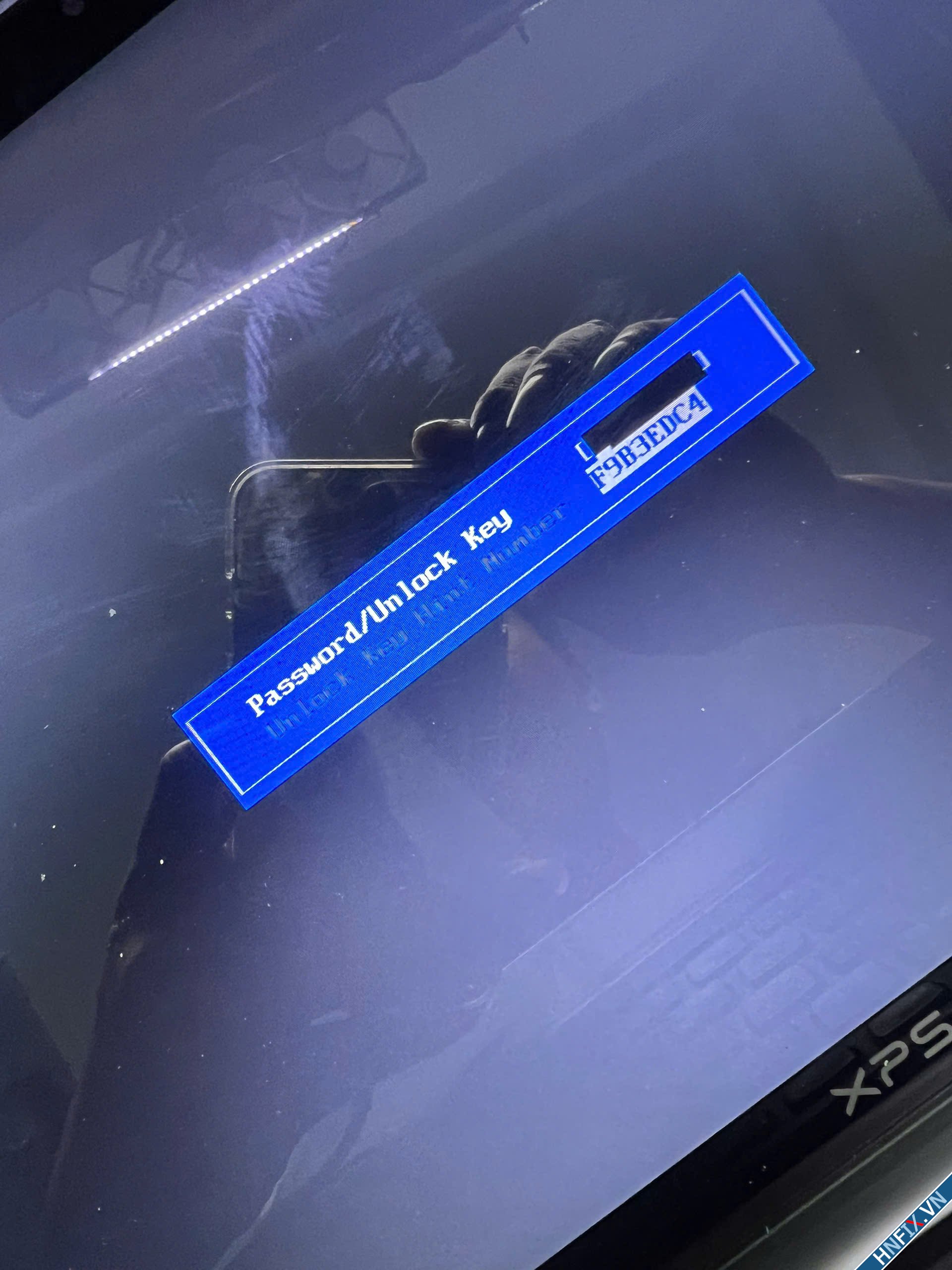

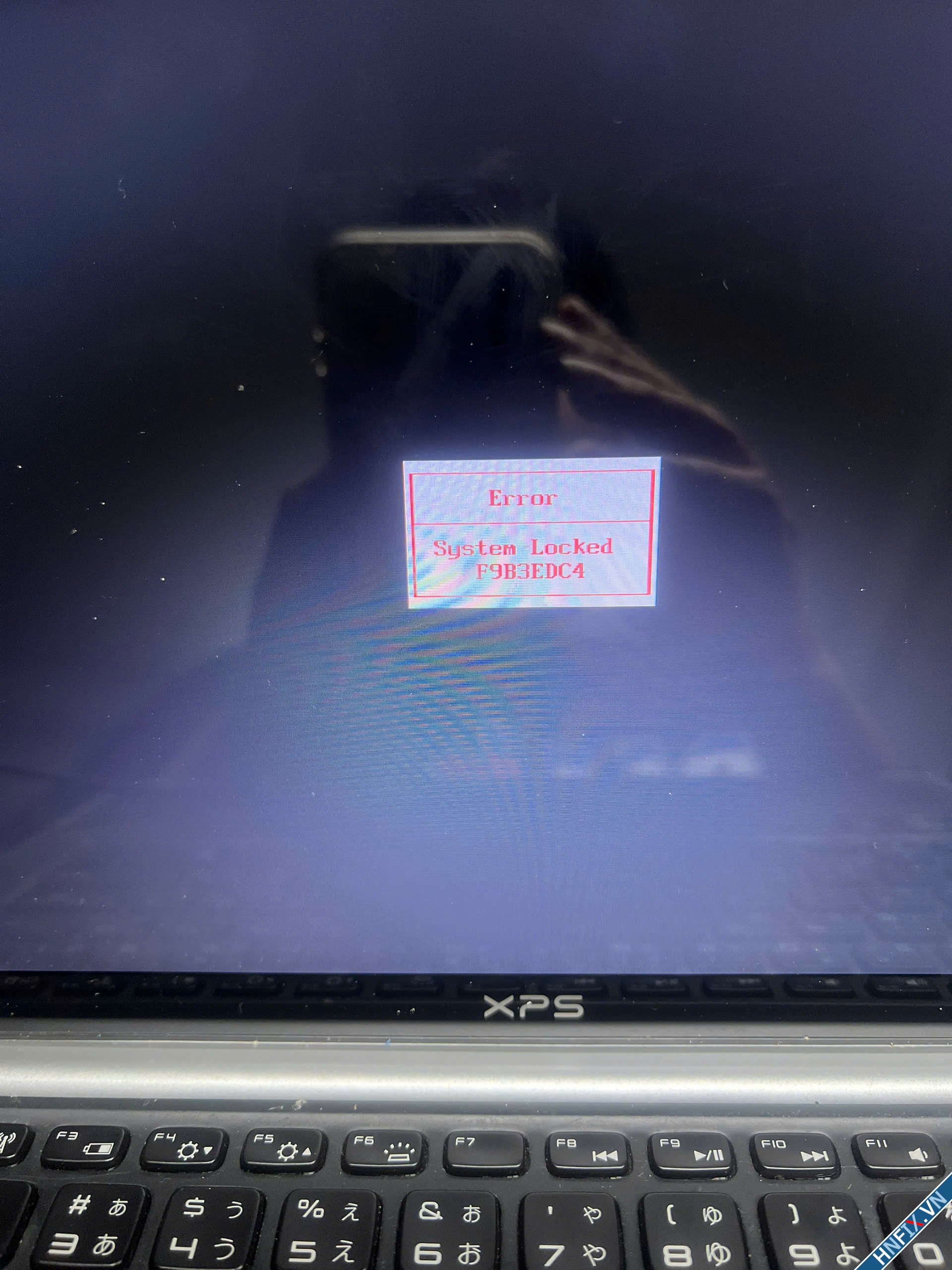

DELL XPS13 L3223
DAD13AMBCD1 REV: D1
Lỗi pass bios ạ

file nạp ko xuất hình ạ
code dangj này a
Thử lại bios này hoặc thử nhập: 75053352 rồi bấm CTR Enter xem đc ko. nếu ko đc con này hình như có IO ITE. nạp io thôi
