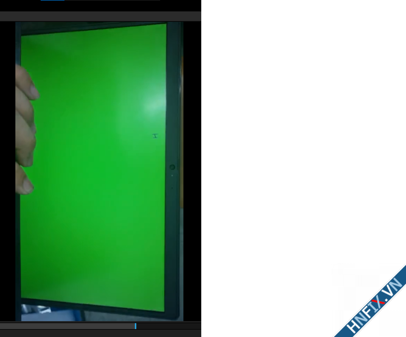

- Tình trạng ban đầu: máy bật không lên, khách đã sửa chưa nơi khác
- Máy mất pwg ở 3v5v. em sửa được và máy đã lên, nhưng khi máy lên màn hình xuất hiện xanh, đỏ, trắng , vàng.
- Em nạp thử bản bios ở hnfix thì cũng tình trạng như vậy ạ.
- Anh đã gặp và khắc phục được tình trạng này chưa ạ, Em xin cách khắc phục ạ

thay xác xem sao em.

Vâng anh, em đang đặt xác bios rồi ạ

Thay xác là đúng của nó được anh , máy lên rồi ạ
